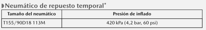

En el manual acabo de ver esto:
Está en la página 7-95 del manual. Parece que al ser ruedas tractoras debe de ir delante.
En caso de duda, haced caso del manual, .......................es cierto que estos coches aunque sean AWD, parece que son mas trasera que "delantera" ................también tiene sentido lo que dicen ......a ver que dice cuando me entreguen el PHEV
