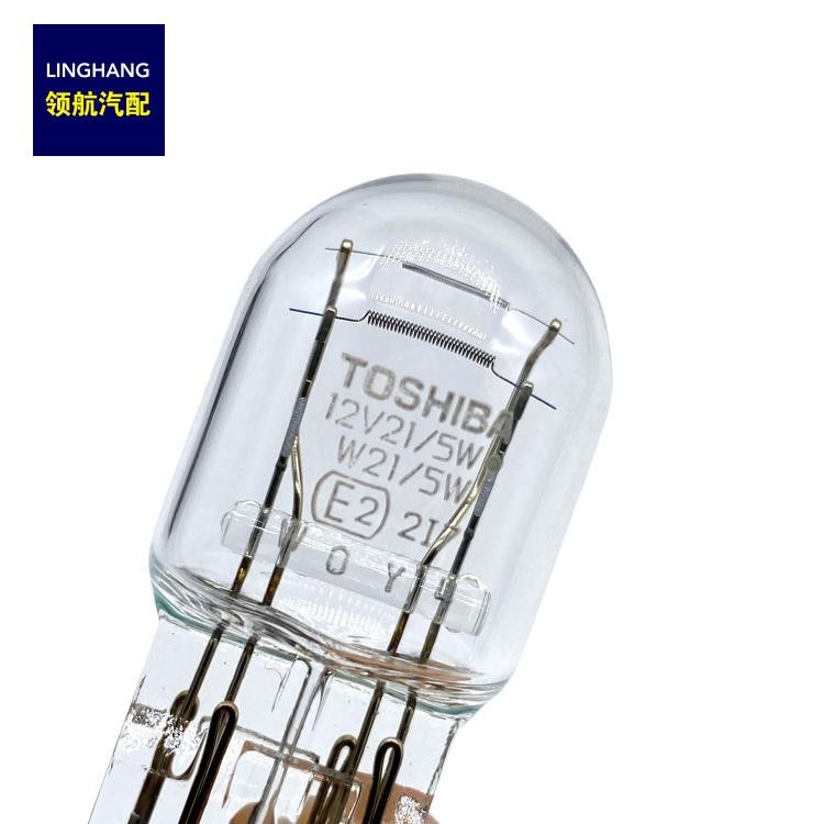

Para ser una bombilla totalmente legal creo que debe llevar la -E- en el casquillo o cristal de "homologado en la unión europea" En concreto cada numero que va después de esta -E- significa el país donde ha sido homologada dicha bombilla.
Ejemplo:
https://www.dhresource.com/0x0/f2/albu/g21/M01/21/39/rBVaqmCtEkeAYXSkAAEILcKzwjs56.jpeg
El E2 significa homologada para la UE en Francia (2)
Ejemplo:
Ejemplo:
Debido a que LEDPERF es francesa me dio por buscar en la web original en francés y dice que tiene certificación CE.
https://www.ledperf.com/pack-de-2-v...blanc-culot-w215w-double-filament-p-4750.html
Aunque no sé si esto será el E2 que comentas. Así que nada, cuando lleguen saldremos de dudas jeje
