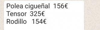

Pongo las fotos del destrozo que empezaba la polea del cigüeñal. Lo que fue carito creo el tensor de la correa de servicio en mazda 325€ , la encontré en Alemania más barata.

Madre mía....como para dejar pasar kilómetros....

El daño lo produce la polea que tiene un sinenblok para que al actuar el compresor del aire acondicionado absorber dicha fuerza. La correa de servicio la cambie a los 235000km y estaba bien, el tensor y el rodamiento ya sonaba mal.
