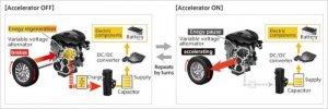

El i-ELOOP no lo montaban todas las motorizaciones, en el Mazda 3 solo lo llevaba el 2.0 de 165 cv y en el Mazda 2 el 1.5 115 cv. En esos modelos monta además un alternador de voltaje variable de 12v a 25v para cargar el condensador por lo que el i-Stop y el resto de consumidores eléctricos se alimentan del condensador (a través de la batería) y éste se comienza a cargar en cuanto sueltas el acelerador o frenas y tarda pocos segundos en completar la carga.ieloop.jpg
En este esquema parece como si la batería solo se recargase a través del condensador. ¿El alternador sólo carga al condensador, entonces? Ahora lo entiendo mejor.
Encontré otra explicación del sistema aquí https://www.motorpasion.com/mazda/i...e-energia-de-frenada-con-condensador-de-mazda
Y sí parece que es así. Eso implica que, cuando la batería empieza a estar vieja, el condensador nunca se llena, y salta el testigo del i-stop intermitente,de no funcionamiento del start-stop.
