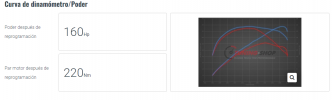

Buenos días señores/señoritas.
Llevo un tiempo preguntando en sitios "especializados" en tema de modificación de mapas de potencias por la zona de Sevilla. Muchos colegas me han hablado muy bien de un taller en especial. Al ponerme en contacto con la persona encargada de este trabajo me facilitó estos datos.
En papel, se ve muy bonito, pero le sigo dando muchas vueltas.
Por lo visto, el taller para ganarse la "confianza" de los futuros clientes de reprogramación, les regalan, mal dicho, una revisión de vehículo para ver en que estado se encuentra y poder trabajar sobre seguro(El precio de la revisión de motor ronda los 200€- 250€ si la pides). Es cierto que te revisen el motor para ver si este sería apto al 100% para la reprogramación, como cliente te quita un peso gordo de encima haciendo que no te comas la cabeza pensando en si el motor "aguantará" la nueva carga de trabajo.
Yo seguiré preguntando por la zona, pero es cierto que esta gente me tienen medio convencido.
Mientras me sigo informando quiero preguntar ¿Qué tal veis esta situación?
Un saludo pa´ tos vosotros:hello:
Son parámetros standard, yo en el mío la llevo realizada en Madrid en vaspeed y sin problemas
Como dice el compañero son parámetros standard en la mayoría de repros del foro.
No estás forzando nada, el motor se vende en esa configuración en otros países (150cv declarados). Lo aunque optimizan toda la curva, el principal cambio es que abren la mariposa a partir de 4000rpm que por defecto está capada artificialmente por estrategia comercial.
El análisis de motor es para cuando las repros se hacen forzando un turbo al límite y aumentando mucho la presión a la que sometes el motor.
En un atmosférico de este tamaño diría que va hasta holgado. El resto de mecánica está diseñada para aguantar el X que tiene 186cv y más de 240nm.
Básicamente no hay ningún riesgo, la mejora es disfrutable pero limitada. Ya cada cual que decida si le merece la pena.

Interesante la verdad.
Pero echando un vistazo a las gráficas realmente el par motor no sube, lo que hace es tocarlo para que aguante sin caer al final del rango de revoluciones. Por debajo de las 4000-4500 RPM el comportamiento del coche es prácticamente idéntico. Es cuando estiras las marchas a parir de ahí cuando se van a notar los cv extra. Puede ser interesante porque realmente durante la mayor parte de uso normal del coche esta trabajando al mismo rendimiento al que lo haría sin la repro y solo lo "fuerzas" en los momentos puntuales en los que se lo pides. Estas son el tipo de repros que me gustan. He visto algunas gráficas de repros (sobre todo a motores turbo) que los aprietan a tope desde bajas y el motor va forzado desde que arrancas hasta que apagas.
