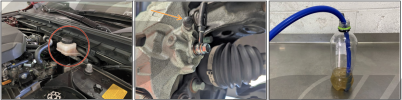

Empezamos por poner el coche en modo mantenimiento de frenos, es un poco cabrito y yo no lo conseguí hasta el 4º intento.
Os dejo este video donde se explica muy fácilmente.
1.C- Batería
Abrimos el capó, dejamos las puertas abiertas y desconectamos la batería. Recordad dejar el capó abierto....

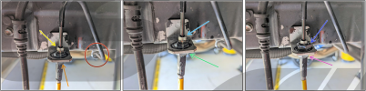

3.A- Desatornillar la linea de freno.
Con un vaso de 12mm quitamos el tornillo "banjo" marcado como 3 que sujeta la linea a la pinza flotante.
Cuidado que va a gotear líquido de frenos y es muy corrosivo.

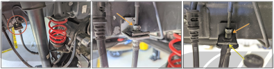

Quitamos los seguros que sujetan la linea a los dos puntos del chásis y el amortiguador 2.
Usando las llaves de racor y una llave inlgesa, procedemos a desmontar la línea de goma del chásis 1 y A.
Aquí hay que ser muy muy cuidadoso, si jodemos la rosca del chasis, hay que cambiar la línea rígida y eso no es ni barato ni rápido...
En nuestro caso usamos llave de racor de 10mm, hubo un momento que empezó a patinar, así que terminamos usando un "pico de loro" para tener mejor control de la rosca y evitar pasarla.

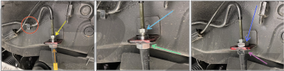

El montaje al chásis difiere de las originales, puesto que los puntos de anclado son distintos, pero en esencia es revertir el proceso.
El punto más crítico es atornillar la línea nueva a la línea rígida del chasis.
Aquí un mecánico con experiencia y pericia es crucial, de lo contrario podemos cargarnos las líneas rígidas.
Con una llave de racor de 10mm apretamos la rígida a la nueva de acero trenzado.
El par de apriete es entre 13 y 21 Nm.
Nosotros lo dejamos a un término medio de 18 Nm.
En palabras de mi colega, hasta 20 Nm es "apriete con la mano" nuevamente un mecánico con tacto sabe cuánto es esos 20 Nm

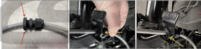

Y aseguramos la línea al chásis y suspensión siguiendo las instrucciones de CorkSport

1.B- Modo mantenimiento
1.C- Batería

5.A- Desatornillar la linea de freno.
Quitamos el seguro que sujeta la linea al chásis 2.
Usando las llaves de racor y una llave inlgesa, procedemos a desmontar la línea de goma del chásis 1.
