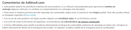

He lanzado la consulta al proveedor a ver que me dice. De todas formas, leyendo las especificaciones del producto al completo, ellos ya lo indican.
Tengo la sensación de que es por el hecho de incrementar el octanaje, pero quiero saber si es perjudicial o no.
Yo he utilizado ese aditivo y es algo totalmente normal, el aditivo lleva ferroceno, que es lo que hace que suba el octanaje y es lo que da el color rojizo a la bujía, no es óxido. No es perjudicial a no ser que sobredosifiques el producto de manera constante(esto lo sé porque la tienda del aditivo que nombras tiene un canal de Telegram y el dueño lo ha explicado varias veces).

Si, en efecto como comentais, es a causa del ferroceno. El proveedor me ha indicado que con la dosis recomendada (1mL/L combust) no hay ningún problema.
