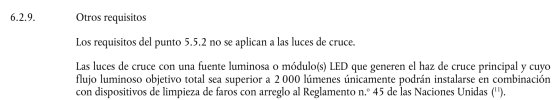

Como factores limitantes, si las bombillas superan los 2000 lumenes, se debe de instalar un sistema de autoreglado y lavado, pero para luces de posción no es un problema (están en torno a 1000)

Por ejemplo, si una bombilla supera los 2.000 lúmenes, se requiere un sistema de corrección automática de la altura de la lámpara y un sistema de lavado para el faro. Esto aumenta la complejidad del proceso de instalación.

Si instalas una bombilla led de más de 2000 lumenes para sustituir una halógena, por muy homologada que esté la bombilla, tienes que homologar también la instalación (con auto reglado y lavado de faros)

Me está costando definir los detalles.
De momento he confirmado que el limite de 2000 lumenes es para sustituir las luces de cruce.
La normativa aplicable seria el reglamento n48 (y el sistema de lavado debe estar homologado segun el reglamento n45):
