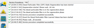

Por fin esta tarde he sacado tiempo y he podido hacer las pruebas que @Odio al DPF había comentado
1.-He forzado una regeneración. El proceso fue de unos 35 minutos y el sistema lo dio por finalizado cuando estaba al 55%, aparentemente de forma correcta.
2.- Después he reseteado a valores aprendidos por el filtro de partículas. Aparentemente sin problemas
3.- He realizado un recorrido de unos 100 Km. Durante este trayecto se han sucedido 3 regeneraciones
La primera regeneración ha saltado a los 10 Km (ha estado regenerando unos 11 Km)
La segunda regeneración ha saltado 28 Km después (ha estado regenerando unos 11 Km)
La tercera regeneración ha saltado 30 Km después (ha estado regenerando unos 16 Km)
Adjunto algunas de las gráficas de los parámetros que he registrado (sombreados los periodos de regeneración). No se sí hay algún otro que pudiera ser de ayuda.

Hola,
Parece que todo sigue igual :crybaby2:
