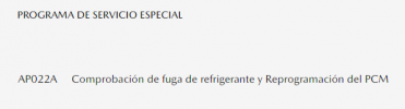

La cuestión es que llame para llevar el coche para revisar una cosa y cuando les di los datos fue cuando me comentaron que tiene la llamada a revisión pendiente. A mi no me había llegado ninguna notificación ni sabía nada hasta ayer. Si introduces tu vin aquí te sale si tiene alguna revisión pendiente: https://www.mazda.es/posventa/llamadas-revision/
Pues efectivamente me sale una campaña pendiente:
Manda huevos que pasé la revisión el día 19 de mayo y no me hicieron nada al respecto. Quiero pensar que no les salía la notificación al comprobarlo...

Yo ya he pasado esa llamada a revisión aprovechando una visita por mantenimiento anual. A mi me llamaron del concesionario donde compré el coche Hikari Motor Caceres y lo he pasado en Mogacar Madrid
Efectivamente, revisan que no haya fugas en el radiador y reprograman el PCM, según me dijeron es para que no se caliente de más el refrigerante y pueda provocar esa fuga.

Es una pérdida por la junta elástica situada en los laterales del radiador. Esa pérdida solo se aprecia visualmente. Si tiene machas de color verdoso o sedimentos de ese color es que está perdiendo. Se dieron cuenta porque había perdido refrigerante y aunque me dijeron que el coche avisa antes de sufrir el calentón, mejor no averiguarlo.
En mi caso el concesionario, haciendo un chequeo visual detectaron ese problema (dudo yo que no lo supiesen ya) y me dieron cita una semana después para cambiar todo el radiador.
De modo que lo dicho, aparentemente no es fácil de detectar y menos en un coche con un vano motor donde todo va tan apretado.

No he llamado aún, voy a comprobar el nivel y luego les llamo. Lo que he visto esta mañana al levantar el capó son algunos restos de anticongelante por la parte de arriba del radiador, pero casi no se aprecian. Es depósito que hay arriba del radiador parece estar a nivel, pero parece ser que hay 2
