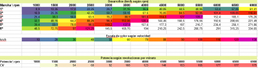

Pues yo sigo contento, las sensaciones son las mismas prácticamente que mi último mensaje. Respecto al consumo creo que sigue igual. Ahora como tengo un horario diferente, hago recorridos diferentes y finalmente he cambiado los neumáticos (e.primacy, 530€ y regalan 70€ cheque Repsol) el consumo también ha variado. De todos modos cuando hago mi trayecto habitual el consumo yo diría que es el mismo.
Yo también tenía pensado BR desde el principio, básicamente por los comentarios y gráficas que había en el foro anterior. En su momento me hice a la idea de que cuando pasara la garantía tendría que hacer un viaje a Madrid y pasar por allí. Pero la verdad es que no me arrepiento para nada. Cuando concerté la cita en Vagspeed... pues qué te voy a contar, estaba un poco nervioso por si le pasaba algo al coche, que es mucho dinero, que no conocía a nadie que lo hubiera hecho allí, tema garantías, itv, si algún día tengo un accidente y "descubren" la repro que pasaría, etc.
Lo dicho, estoy bastante contento con la repro. El único pero, que siempre hay un pero, es la relación de marchas tan laaarga que tiene este coche. Más largo que un día sin pan, como se suele decir. Por culpa de esto no se puede aprovechar la potencia y no parece que tenga 180cv. Sin embargo se nota bastante más alegre que antes y cuando vas bajando marchas encuentras "chicha". Adjunto otra tabla con los desarrollos, que creo que la otra vez no la subí. Y sí, me he pasado un poco con los colorines.:sisi1
P.D. Luego te paso el excel, que tengo que limpiarlo un poco. Que ya que lo tenía aproveché para superponer mi antiguo passat para ver diferencias y alguna tontería más :eusa_whistle:
vaya con el excel te entretuviste un rato no cabe duda.. volviendo al tema, sí ,el principal problema de este coche son las marchas larguísimas de hecho la versión de 165 tenía la relación más corta... Yo lo que le pido a la repro es que entre las 2500 3000 y pico revoluciones no se muera , y creo que con esa rectificación y aumento del par puede notarse, y que si tengo que bajar 1 o 2 marchas para adelantar y pegar un acelerón y pasar de las 4000rpm no sea como el que tiene tos y se rasca los coj**, o sea porque que ya no da más por estar "limitado", si no que se le note con alegría. Y si tus referencias en vagspeed son buenas y prácticamente se consigue lo mismo que en BR pues... ah, te comentaron algo de si tienen los mapas originales por lo que pudiera pasar en futuras itvs...? Igual me animo muy pronto.
