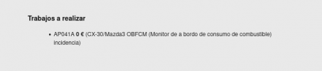

Hoy me han llamado del concesionario para una campaña.
Según me ha dicho la persona que me ha llamado, es para una actualización del ordenador de consumo de combustible. Me la pasan dentro de dos semanas.

Bueno, pues ya me han aplicado la campaña AP041A.
Según me han dicho en el taller, por lo visto está habiendo problemas cuando le conectan máquinas de diagnosis no oficiales con respecto al kilometraje. Nada que ver con lo del consumo de combustible.
