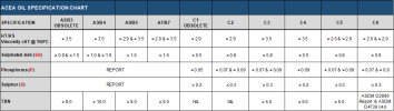

Aquí se ven las principales diferencias entre A5 y el C3.
Que cada uno saque sus propias conclusiones.
Entonces si (todos gasolina), eso de meterle al motor un C3, no es lo más adecuado como dice el compañero Luigi73.
Por lo que he visto ACEA C3 no es exclusivo para motores diesel sino para motores que tengan tratamiento de gases de escape para cumplir normativa más reciente. Eso incluye los catalizadores que llevan ahora todos.
No quiero polemizar pero en esa tabla el HTHS del C3 es mejor que del A5 (???)
Así lo entiendo yo. Un motor que necesita un HTHS mayor no puede usar un aceite con el HTHS más bajo. Al revés si porque protege más al cizallamiento a alta temperatura.
La parte más negativa del C3 es que tiene el TBN más bajo.
